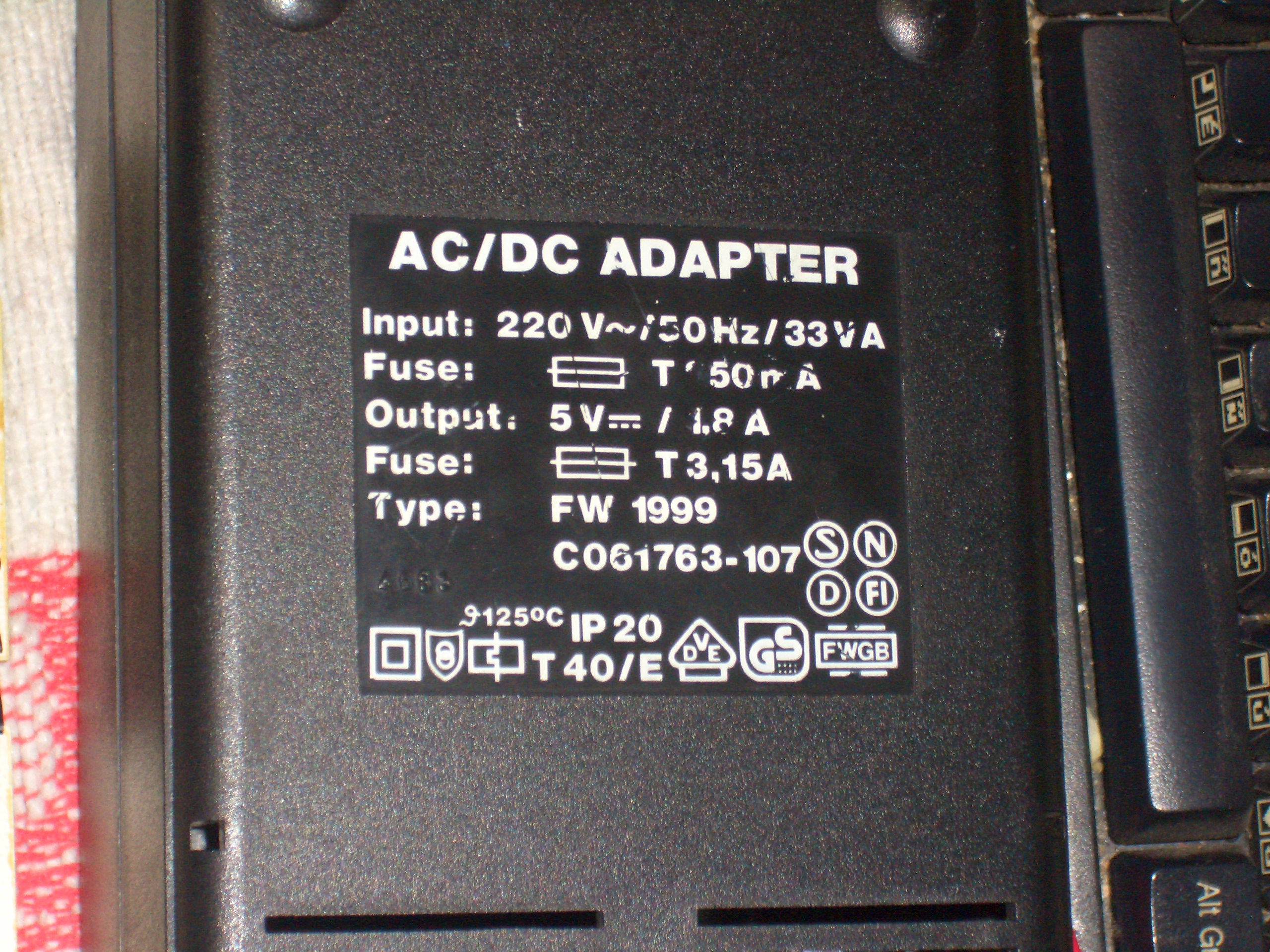

hat jemand den Schaltplan zu dem ziegelsteingroßen Netzteil welches dem 600 XL beilag?
Dem mit einem IC Namens L123CB.
Da finde ich nix zu.

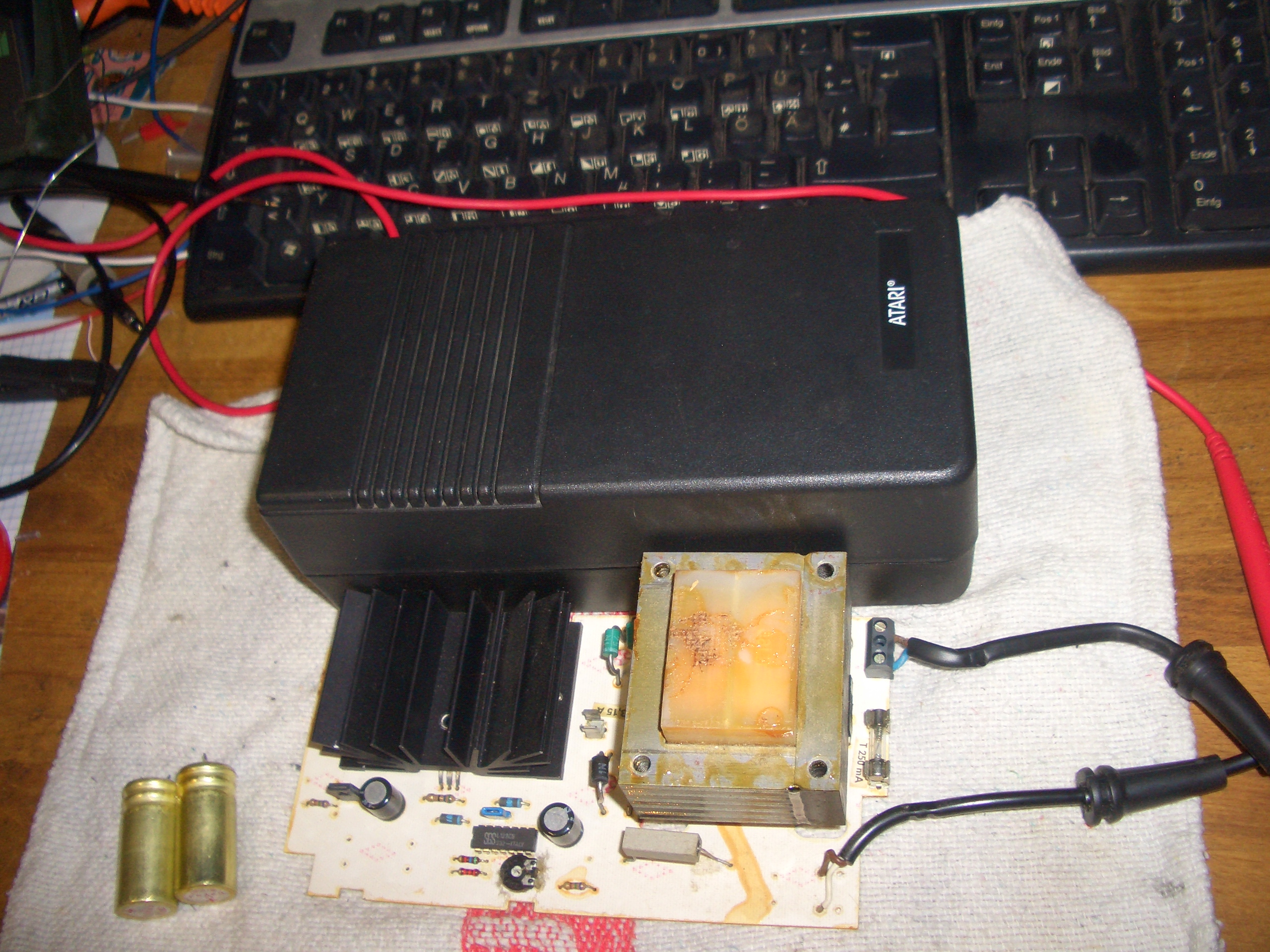

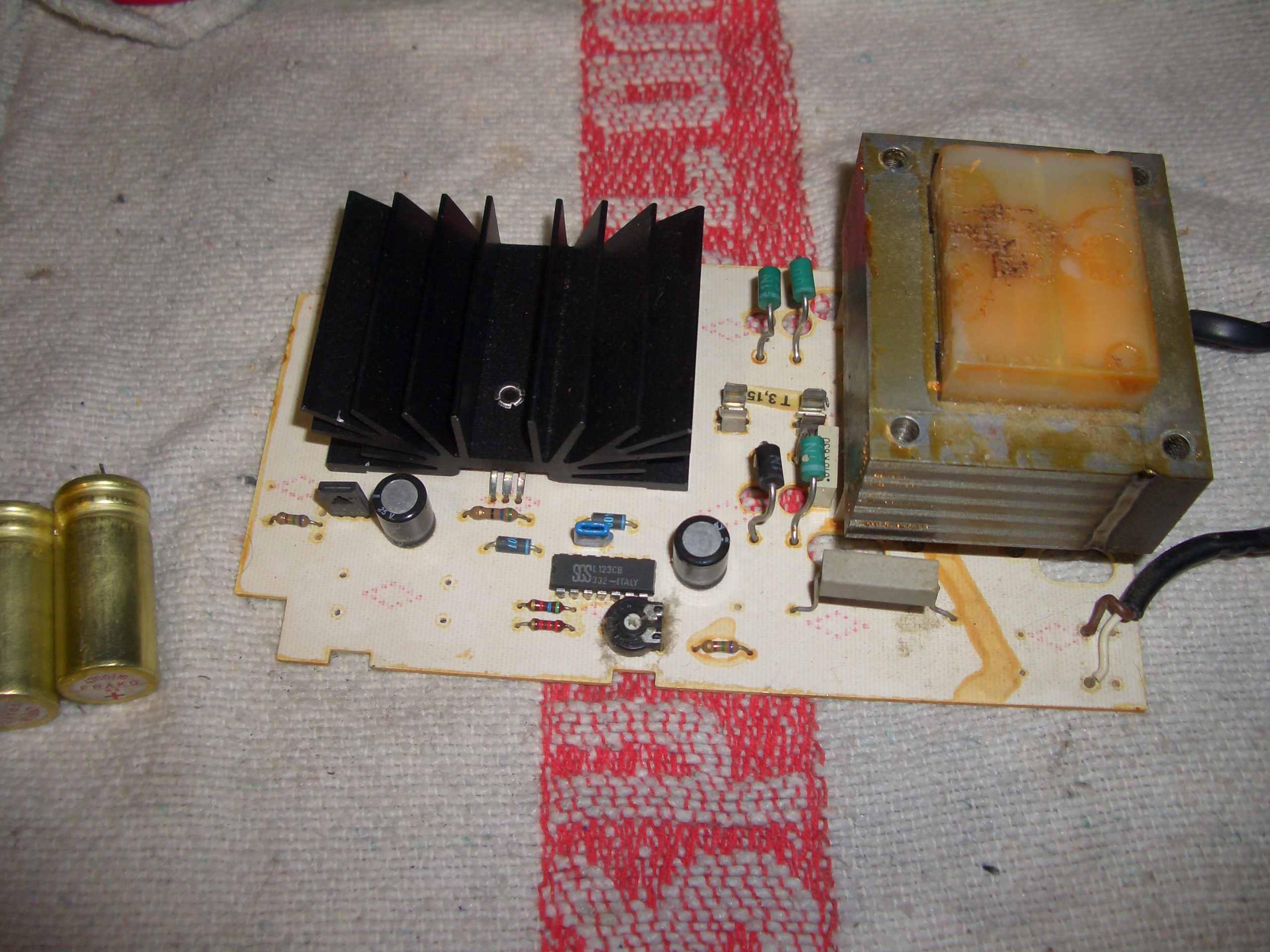

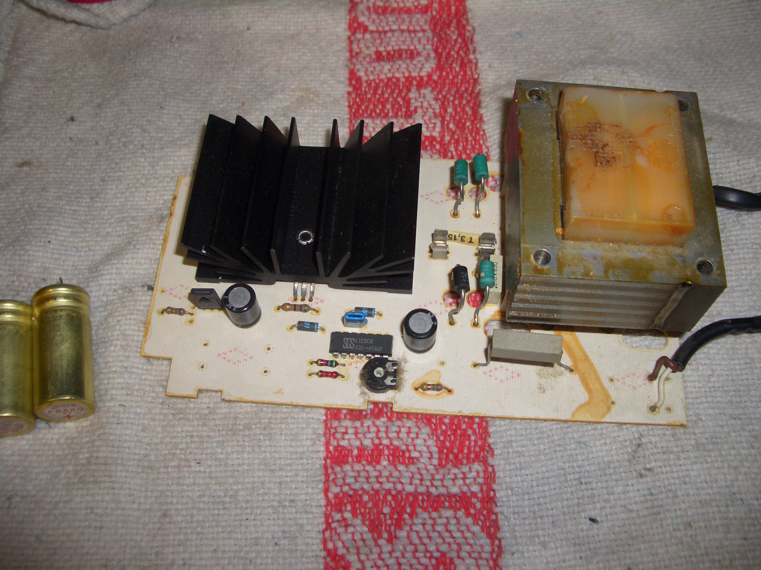

Fehlerbild lt. Vorbesitzer: die sekundärseitige 3.15-Sicherung fliegt beim Einstecken in die Steckdose raus.
Auf jedenfall defekt (interner Schluss) ist einer der (auf den Bildern ausgelöteten) 4700µ-Elkos; da muß ich erst Ersatz besorgen. Dank der einseitigen Platine ist es nicht sehr schwierig einen Schaltplan zu erstellen, aber zum einen liegt der vernietete Längstransistor unter dem Kühlkörper, so daß man die Beschriftung nicht lesen kann, zum anderen, wenn schon einen Schaltplan im Umlauf ist, kann ich mir die Mühe sparen. 😉

Die zwei - optisch völlig unauffälligen - Ladeelkos waren platt; 1 x Schluss, 1 x unsinnige Werte - das Netzteil läuft wieder! 🙂
